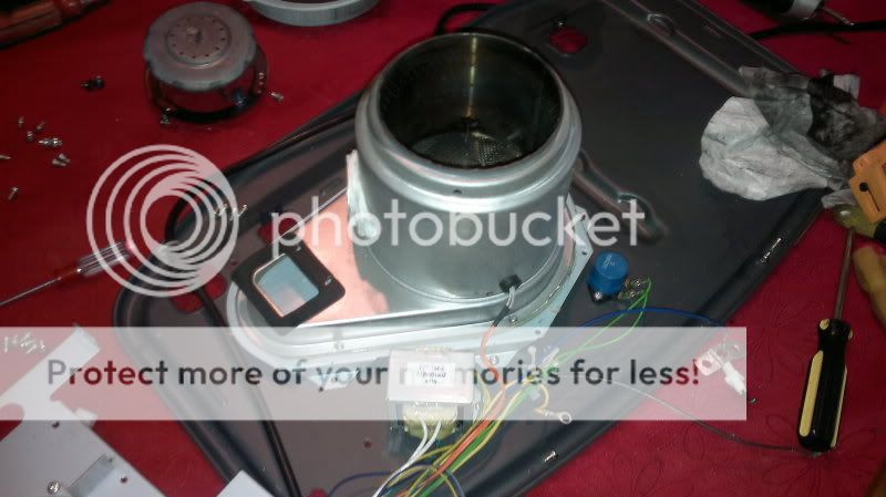

Decidido a que no me metieran el ....... en el ojo me arme de valor y decidi desarmar la estufa.
1.- Desenchufar la estufa
2.- Retirar el panel de laton anterior tiene dos tornillos negros en la base y dos enganches superiores. Al retirar queda expuesto el panel digital, el cableado y el quemador (la olla) pero aun no es posible acceder a ella.

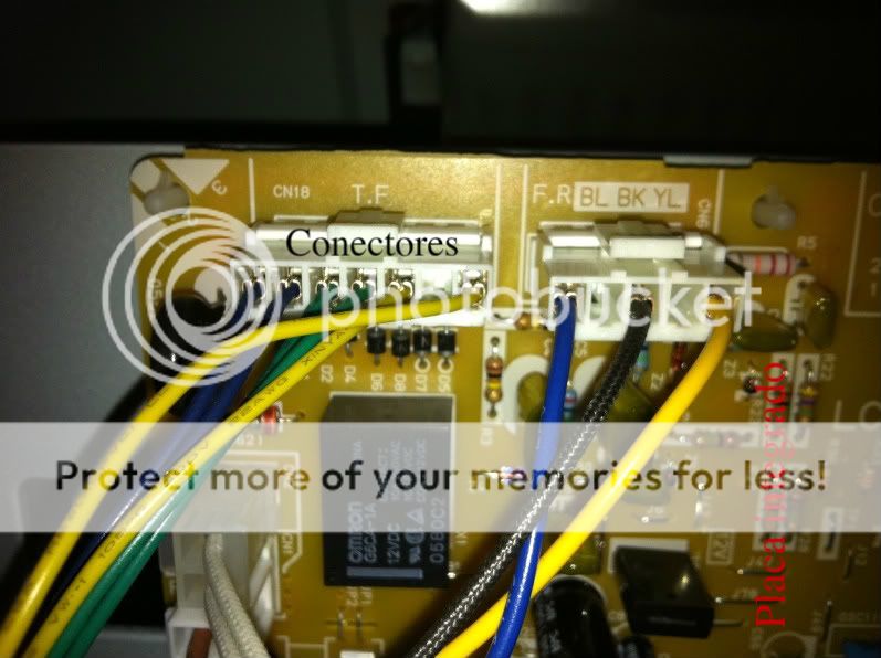

3.-Retirar dos tornillos en la parte superior del panel digital que lo sostiene en su posición. Retirar el panel con cuidado de no traccionar el multiconector de cinta (la cual se desprende de su base en el circuito impreso.
4.- Antes de desconectar los conectores de cables tomar fotos porque son muchos y puedes no acordarte de como iban.
5.- Previo a retirar el circuito integrado se debe retirar la tapa `de laton superior la cual esta fija con dos tornillos en la parte posterosuperior y dos tornillos en la parte anterosuperior uno a cada lado. Se retira levantandolo (sale junto a la tapa del estanque)

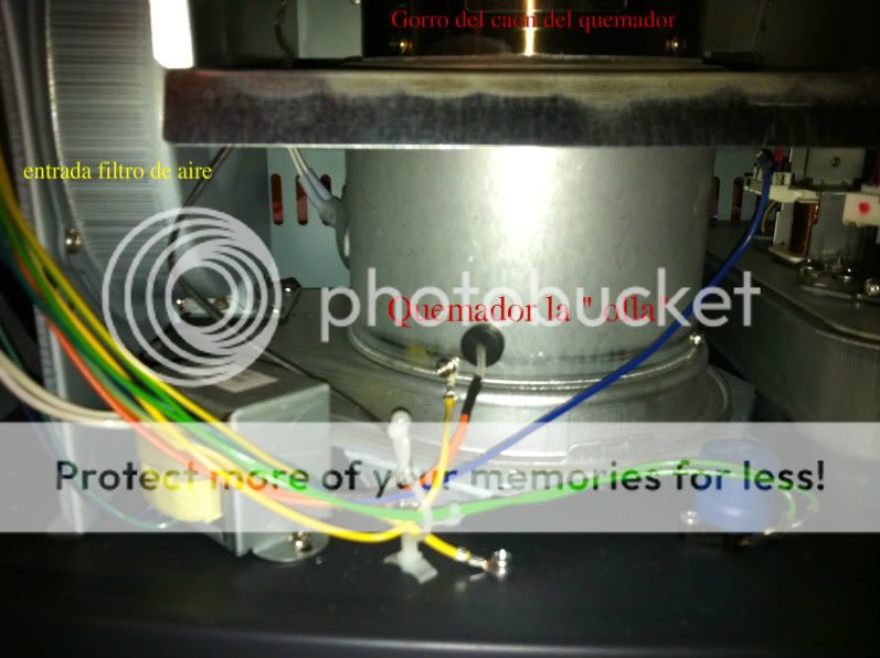

6.- Retirar una especie de gorro de cañon el cual esta en la parte superior del quemador , ojo hay que soltar un cable que va a un sensor en este ( para identificar el gorro posee ena ventanilla para ver la llama). Se levanta ligeramente y se extrae para adelante.
7.- Una vez desconectados los conectores del integrado se retira este junto a su base de laton hacia arriba esta esta sujeta a la base de la estufa en la parte posterior mediante pestaña y enganche.

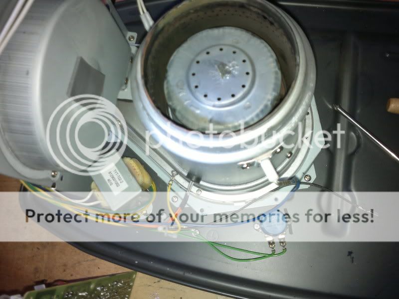

8.- Recien ahora se tiene acceso al quemador. En la parte superior tiene una especie de casco (es un difusor de llama) este tiene una pestaña en su copa que sirve para girarlo en sentido anti horario ya que se desengancha de su base, se retira este hacia arriba y vuala.

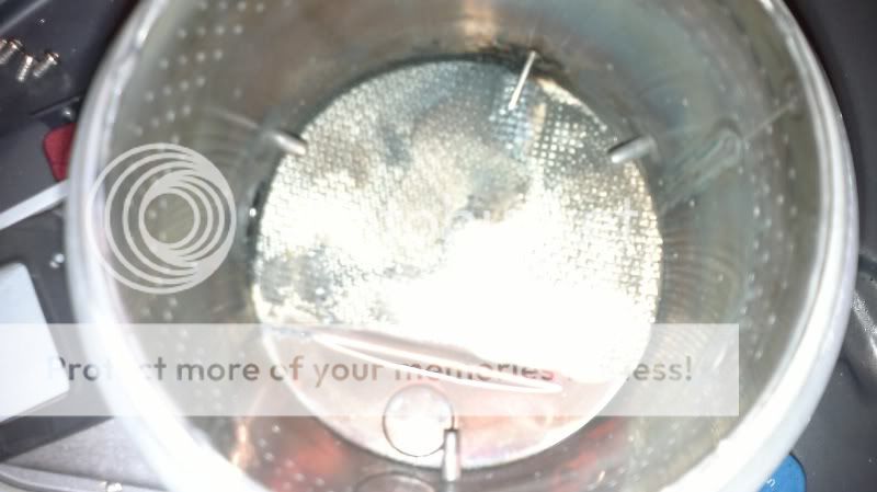

9´.- Estamos frente a frente a la olla de acero macizo. La cual presenta multiples orifios milimetricos y varios sensores.
Para mi sorpresa los orificios estaban muy tapados con hollin y los sensores estaban cubiertos de una especie de brea.
Con toalla nova limpie el interior de la olla y con una aguja penetre cada agujero, luego aspire los residuos del fondo de la olla.
10.- Resignado a perder mi inversión rearme, en sentido contrario los pasos descritos.
11.- Importante bote toda la ultima parafina que compre en C...c y tb vacie el estanque de reserva de la estufa. Volvi a comprar parafina en Petrobras

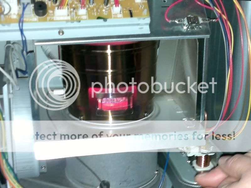

12.- Prendi la estufa y vuala prendio con escazo olor y sigue prendida luedo de 10 hrs de uso continuo. Desaparecio el ruin Error 6

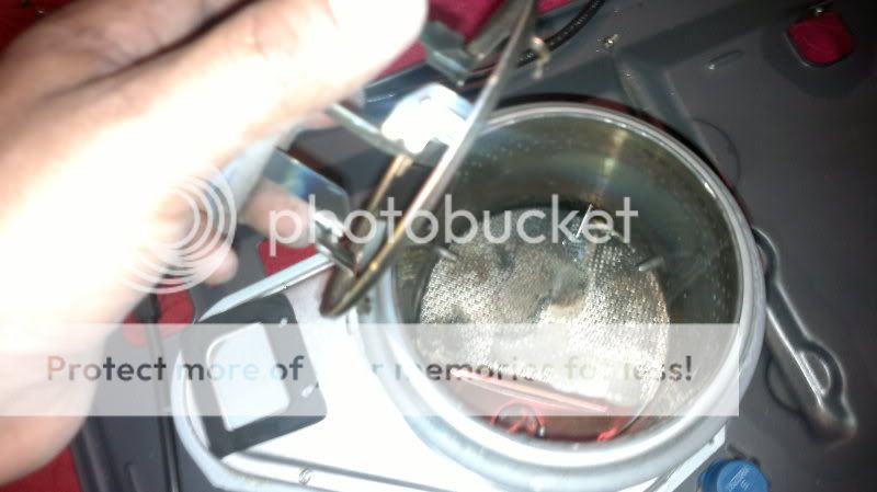

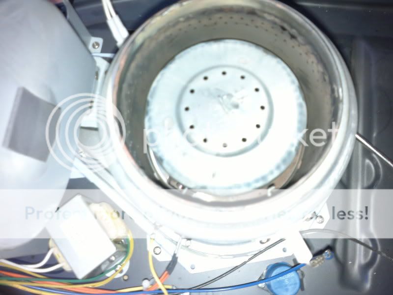

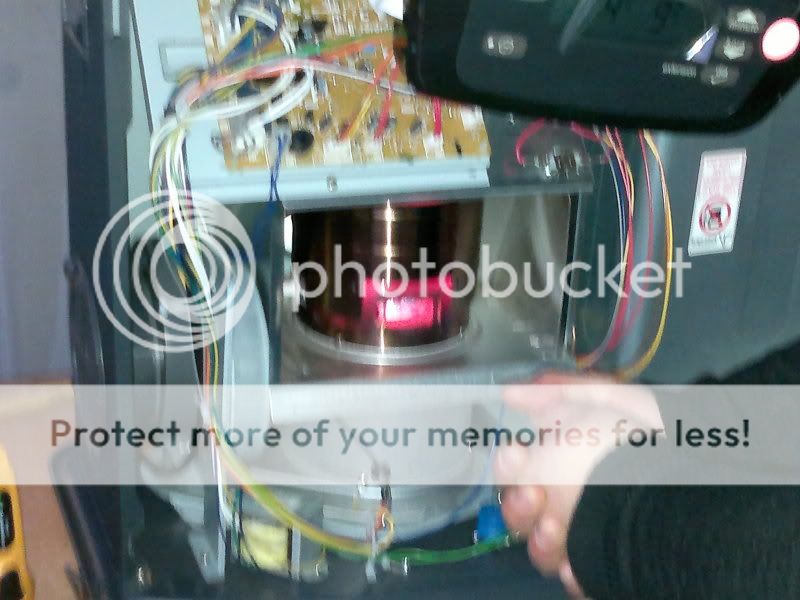

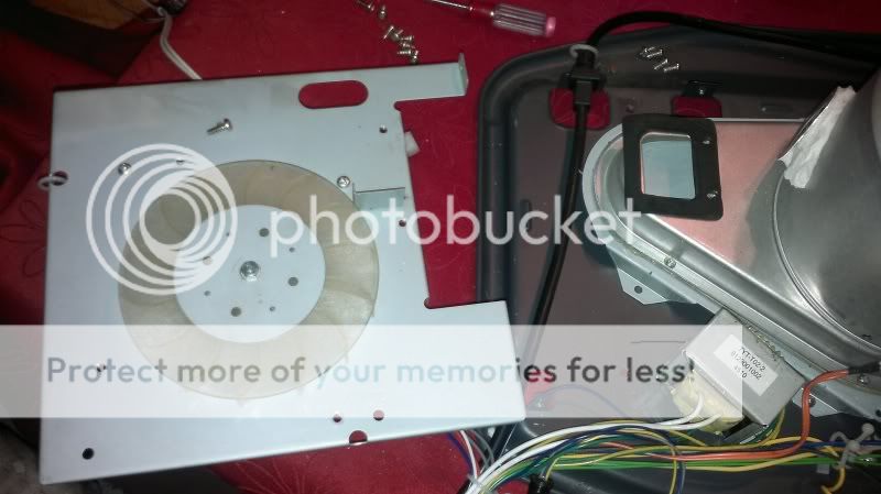

Mensaje por Edgardo Vera el Vie Ago 12, 2011 2:56 pm
Estufa funcionando sin su cubierta anterior, se visualiza panel digital, placa de integrado, filtro de aire, olla del quemador y cañon del quemador study
Imagen donde se aprecia el filtro a la derecha y la olla del quemador junto al difusor de calor en la parte superior study
Se procede a retirar el filtro de aire( no es estrictamente necesario) para aspirarlo study
Retiro del difusor de calor study
Imagen de la olla donde se aprecia el hollin ( se limoia con toalla nova y parafina) study
Imagen de la olla ya limpia. Se aprecian los micro orificios que deben repasar con una aguja study
RESULTO OK
